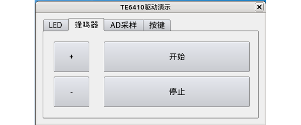

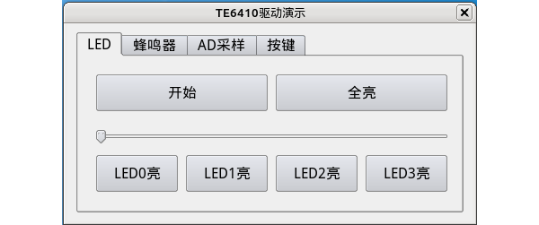

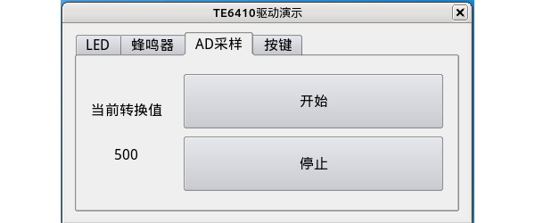

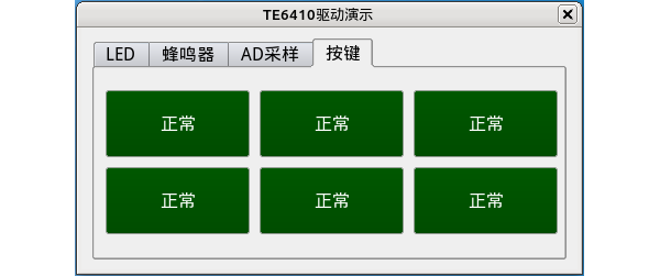

花了好多天经历终于将QT移植成功,NND,只需要交叉编译qt-everywhere-opensource-src-4.7.1.tar.gz得到用于将QT代码qmake成ARM上运行的程序即可,看光盘里面的资料绕了大弯子,郁闷,然后将光盘附带的例子重写一遍,发现Linux下面控制硬件真是比wince简单高效多了.
源代码: myTE6410Linux.tar.gz (6.85 KB, 下载次数: 25)

交叉编译好qt-everywhere-opensource-src-4.7.1.tar.gz后,会在/opt/下生成qt-4.7.1文件夹,这些就是需要qmake代码的库文件,将myTE6410Linux解压出来后,打开终端编译,/opt/qt-4.7.1/bin/qmake,然后make,这个时候生成了myTE6410Linux文件,拷贝到开发板运行 chmod 777 myTE6410Linux    ./myTE6410Linux -qws
