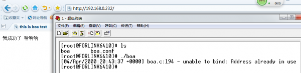

放图:
不得不说一下飞凌不厚道,编译好的程序也没测试就做成ok6410镜像了,boa的源码你们都没改,你这带给我们多少不方便呀,
一直以为我这里编译器出问题了,换了3个编译器都不行,原来运行的是你们的boa 程序晕死。
