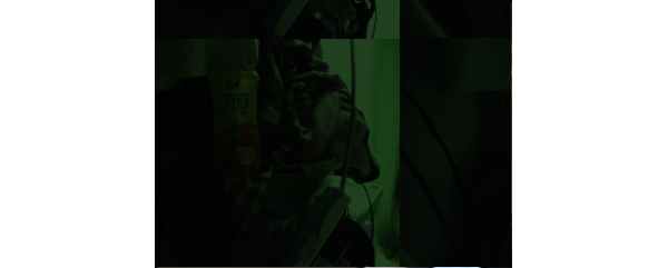

1由于网络传输中 的异步问题 所以导致 接收数据时 一旦造成丢包现象,会造成图片错位现象,暂时没有找到好的解决方法

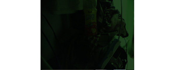

2 图片亮度问题,图片经过socket传过来客户端以后显示数据后亮度情况 明显与 开发板上的显示亮度不一致,我在驱动里面没有找到相应的rgb数据亮度调节方法 还希望,飞凌技术能帮助下我。
上图是socket回传回来的图像
上图是由于socket丢包 所导致的接收buf数据混乱 导致的图像错乱
