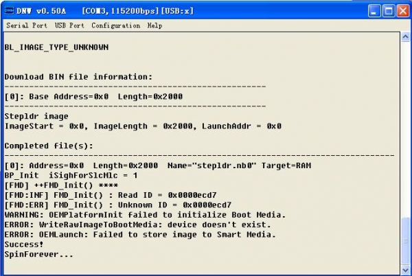

原来一直用2G的核心板,这几天给买来的新版本核心板烧写NK,用的是从网上下载的4G版本的demo版NK,但是每次烧写都提示error,不能烧写成功,版主看看这是什么错误?
BL_IMAGE_TYPE_UNKKOWN
Download BIN file information:
[O]: Base Address=OxO Length=0x2000
Stepldr image
ImageStart = OxO, ImageLength = 0x2000, LaunchAddr = OxO
Completed file(s):
[O]: Address=OxO Length=Ox2000 Name="stepldr.nbl0" Target=RAM
BP_Init iSighForSlcMlc = 1
[FMD] ++FMD_lnit() ****
[ FMD: IHF] FMD_Init() : Read ID = Ox 0000ecd7
[ FMD:ERR] FMD_Init() : Unknown ID = Ox0000ecd7
WARNING: OEMPlatformInit failed to initialize Boot Media.
ERROR: WriteRawImageT0BootMedia: device doesn't exist.
ERROR: OEMLaunch: Failed to store image to Smart Media.
Success!
SpinForever...

着急呀,版主这个问题怎么解决呀。我看更新说明里提到wince的更新比较简单,安装新的bsp包,重新编译就能用。怎么我用新的bsp包重新编译了还是不能用,还需要做哪些修改或者需要替换什么文件么?版主请回答

楼主用的是4G版本,烧写4G的nandflash吗?用我们提供的4g的镜像文件也不能烧写成功吗?

今天发现个问题,有时候能烧写成功,有时候不成功,大部分时间不成功,我得看看硬件有什么问题

楼主你要是感觉是硬件的问题就打客服电话
