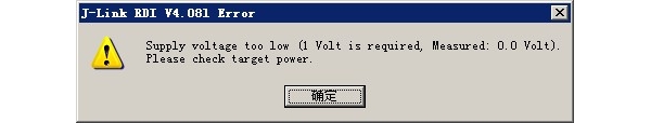

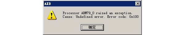

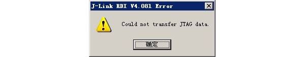

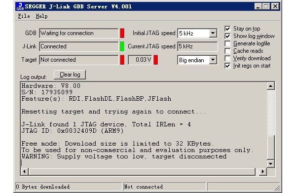

详细情况为:无论是我是跑自己的程序还是光盘自带的程序,总是用JLINK在AXD上跑一段时间就会出现错误提示!求指点迷津! JLINK错误01.jpg

飞凌-peacelove 发表于 2013-5-20 09:01:21 | 显示全部楼层
硬件连接正常的话,楼主可以尝试更新一个4.22的Jlink驱动,看看会不会有效果

楼主| 540429224 发表于 2013-5-20 18:44:05 | 显示全部楼层
我试过更新4.5的,但是还是不行

飞凌-peacelove 发表于 2013-5-21 09:09:37 | 显示全部楼层
目前的话,我这边暂时还是只用到过4.22的驱动,然后您还可以查一下其他参数是否设置有误,不知您看的哪儿的说明文档,对比一下,是大端还是小端方式

楼主| 540429224 发表于 2013-5-23 22:14:51 | 显示全部楼层
目前的话,我这边暂时还是只用到过4.22的驱动,然后您还可以查一下其他参数是否设置有误,不知您看的哪儿的 ...
我不知道什么原因,我卸除了原来的4.08的驱动再安装一次就又好了~

飞凌-peacelove 发表于 2013-5-24 08:31:14 | 显示全部楼层
嗯 有些意外情况是可能导致安装的驱动出现问题的~解决问题就好~
