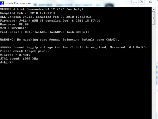

jlink commander 输出的提示信息如图,忘各位大神给提示一下问题出在哪里?用的是自己的JLINK v8。没用官方的

楼主| wwxxff28 发表于 2013-6-13 00:28:39 | 显示全部楼层
guxlgzs 发表于 2013-6-12 20:54
你开了电源没有?
电源开了,开发板必须插电源的。

飞凌-peacelove 发表于 2013-6-13 09:06:19 | 显示全部楼层
没有试过这种方法,虽然不是我们提供的V8,但建议楼主可以安装好驱动后使用我们提供的方法看看效果会不会好

飞凌-snail 发表于 2013-6-14 09:01:54 | 显示全部楼层
guxlgzs 发表于 2013-6-13 17:06
我的意思是烧写的时候开发板要通电,那段话提示的就是开发板电压不够的意思
不管V8是不是我们提供的。都建议您使用我们提供的文件和操作步骤来使用。且不建议您在64位操作系统使用。
