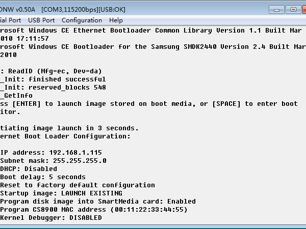

我在试boot启动参数时不知怎么操作的每次启动会出现如下画面:
不知是如何会产生这种情况的?如何改回到原来的启动操作画面。

建议楼主只能从新烧写系统了!!

:'(重新烧写bootloader吗?以前烧一次,时间长了都忘了!:'(

没事的楼主,我们的烧写手册还有吗,那里面很详细的,要是没有了就到论坛下载一份!很快的!!!

楼主是哪一种情况?现在是信息停在这里还是自己开机默认启动Wince呢?卡住的话可以重新烧写WInce而先不烧bootloader,后者的话可以看看是不是硬件拨码开关设置的不对呢

只是出现如图画面,启动wince但不能启动Linux,硬件没有动。

使用bootloader将Wince和Linux的分区擦除掉然后使用USB重新下载两个系统应该可以解决此问题,如果依然不行再重烧bootloader

我已经寄回厂家重新烧bootloader了,现在主要的问题是进不到bootloader,一启动就直接到了ce的加载画面,不知是什么原因造成的?很奇怪!

那就等这边检测好了之后在看看吧:)
