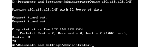

开发板和电脑虚拟机都ping不通
电脑ping不通开发板

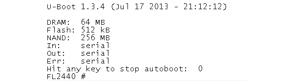

uboot为官网提供的uboot启动画面如下

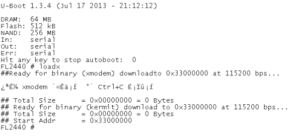

我自己添加了loadx命令 也没行问题如下

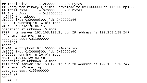

前面分别是试了 虚拟机tftp服务 下载内核 和loadx 用xmode 协议传输内核 都未成功

楼主| tjjtangtang 发表于 2013-7-29 14:54:28 | 显示全部楼层
问题解决了 在xp系统在用tftpd32 成功 飞凌的 服务啊 我感觉不会再爱了 :L
