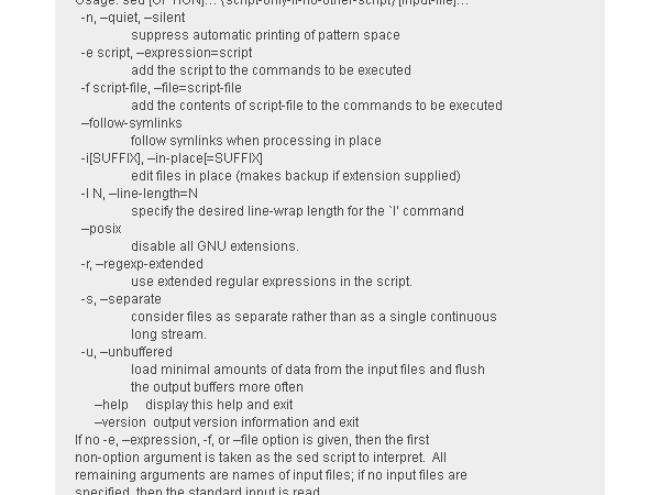

    3. 从文件读取编辑器命令
    如果命令选项规则比较多,可以将这些规则放到文件中,并且使用-f选项。
        sed -f script data
