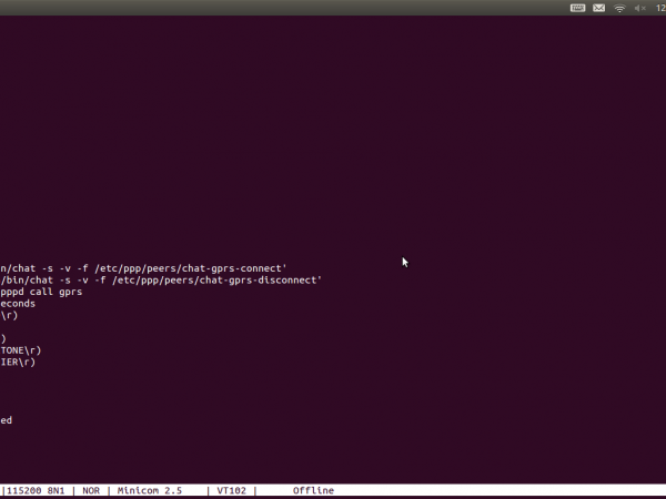

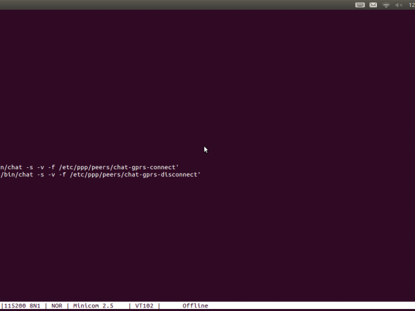

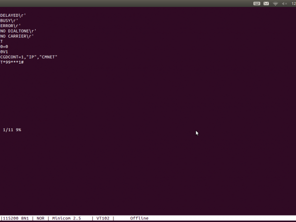

junwei05 发表于 2013-10-16 12:50:02 | 显示全部楼层 |阅读模式
我在OK210 上运行LINUX2.6.35.7的系统,想要通过GTM900C模块上网,我参考飞凌公司的FIT-GPRS-II_SIM900A使用手册,结果能打电话,但不能上网,我用的是联通的卡,我想请问应该如何设置才能使我通过GTM900C上网,有没有教程之类的,是不是要修改/etc/ppp/peers里面的gprs或chat-gprs-connect的文件,附上我的问题截图和文件截图,
14
44
楼主| junwei05 发表于 2013-10-16 12:52:08 | 显示全部楼层
图片请点击打开看,谢谢

飞凌-unix 发表于 2013-10-17 08:46:34 | 显示全部楼层
你可以使用我们gprs测试程序啊
技术支持邮箱:Linux@forlinx.com
14
44
楼主| junwei05 发表于 2013-10-17 09:36:57 | 显示全部楼层
你可以使用我们gprs测试程序啊
用过你们的GPRS测试程序了,一样不行,显示同样的错误,都是按照我上述手册做的
14
44
楼主| junwei05 发表于 2013-10-17 22:12:47 | 显示全部楼层
你可以使用我们gprs测试程序啊
请问是什么原因?用你们的测试程序一样不行,显示同样的错误,你们有真实测试过可行的吗?
97
4053
4207
飞凌-unix 发表于 2013-10-18 09:18:31 | 显示全部楼层
你使用的是qt界面的测试程序吗?
14
44
楼主| junwei05 发表于 2013-10-18 09:25:12 | 显示全部楼层
你使用的是qt界面的测试程序吗?
是的!命令行有提供测试程序没?在资料路径哪里?
14
44
楼主| junwei05 发表于 2013-10-21 23:06:29 | 显示全部楼层
求顶起...........................
97
4053
4207
飞凌-unix 发表于 2013-10-24 08:48:50 | 显示全部楼层
命令行的有运行脚本应该在文件系统中opt目录下有运行脚本,你可以看看
14
44
楼主| junwei05 发表于 2013-10-24 10:34:18 | 显示全部楼层
这个我看过了,也试过运行脚本,就是不行我才上来问的,可提供一点更可行的方法或建议不 ,我试过执行pppd call gprs 这命令不行
