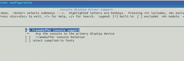

android开机最多三个画面,第一个linux的logo画面修改已经成功,第二个画面是android的静态画面,按照网上的一些修改是首先找到一张logo.png图片,
使用linux下的ImageMagick自带的convert命令,进行raw格式转换,命令为:
convert -depth 8 logo.png rgb:logo.raw,再
使用android/out/host/linux-x86/bin/下的
rgb2565
转换命令,如下:
rgb2565 -rle < logo.raw > initlogo.rle,
到目前为止,启动需要显示的图像已经做好了,就是initlogo.rle。把
initlogo.rle放到
android/
out/target/product/smdk210/root目录下,再从新编译android源码,按道理是可以实现的,可是试了n次都不行,是不是图片不对又或者是图片太大????还请指教。。。。
还有android的这个静态画面显示需要在内核配置项中选中如下选项吗?
