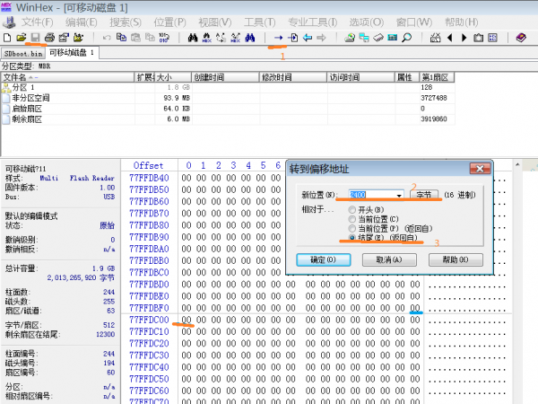

二、程序保存到SD卡中
     启动代码要保存在SD卡倒数第九KB中,大小不能超过8KB(参考附件文件,2G含 以下的卡),应用程序即保存到拷贝函数中给定的起始扇区内。
      SD卡格式化好后插入电脑,打开WinHEX软件,点“文件”“打开”打开启动代码的BIN文件。
      点“工具”“打开磁盘”打开物理磁盘中是SD卡。
      如附件图片中点向右箭头,在新位置输入2400 (16进制的),相对于结尾,确定。光标定位在蓝色位置,将光标移至下一位置。全选打开的启动代码文件复制,再回到刚才定位好的磁盘内,点“编辑”下的二级菜单“写入”,或点工具栏的写入按钮,最后点“保存”,写入到SD卡中。
      写入应用程序代码类似,只是定位时新位置选单位为扇区,输入拷贝函数中的参数值,相对于开头。
     保存好后取下SD卡插入开板上电启动OK了,程序拷到RAM中运行了!
