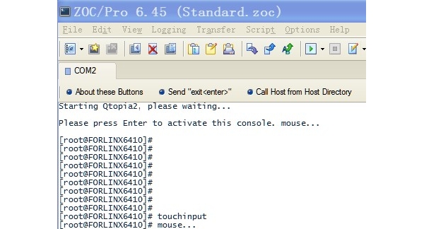

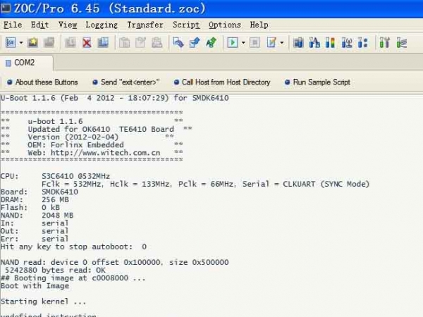

1.如题烧录之后,TE6410开发板出现循环启动的问题,进不去linux3.0.1。如下图:
2.更改为2012-9-23的linux3.0.1的BSP包里面的demo之后,TE6410开发板可以支持触摸屏。
3.用2012-9-23包里面的U-boot镜像、自己根据FORLINX6410_CFG配置文件make zImage之后的zImage映像、用2012-9-23包里面的Yaffs2文件系统映像烧录之后,TE6410开发板却不支持触摸屏了。在终端下面输入touchinput 之后终端出现mouse...的输出。如下图:
真的很希望飞凌技术人员能够给予解答,因为如果用户不能使用自己裁剪的zImage的话,就不能继续进行操作系统的进一步开发了。

经过N天的反复尝试,发现这个组合是可以裁剪出支持触摸屏的内核的。
附上百度网盘链接: http://pan.baidu.com/s/1mgmaxJy 密码: cguo
