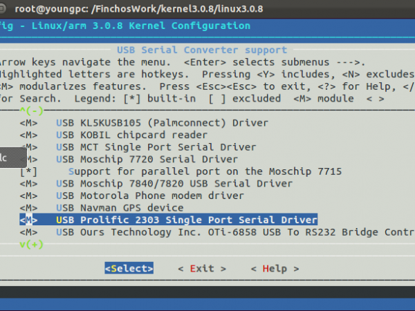

楼主| young_he 发表于 2014-1-15 11:42:22 | 显示全部楼层
飞凌-unix 发表于 2014-1-15 09:11
lz,你看看内核的配置中有没有对usb转串口的支持
make menuconfig
Device Drivers  --->
C:\Users\Administrator\Desktop\kernel
30
楼主| young_he 发表于 2014-1-15 11:44:33 | 显示全部楼层
然后怎样做呢?
选择上,然后重新编译内核  详情 回复 发表于 2014-1-15 14:34
