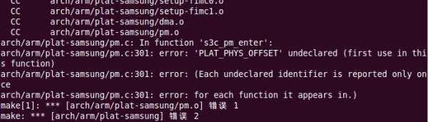

最近想修改开发板的开机logo,于是需要重新编译linux内核;
所以我想先学者编译内核,在成功的基础之上,在添加修改logo,但是现在首先就遇到linux3.0.1编译不过去。。。
开发板 ok6410A,ubuntu10.04 ,交叉编译器选择的是4.3.2
下面是我的过程:
我的是ok6410-A,在光盘A中有飞凌提供的linux3.0.1的源码压缩包;
于是我将其传到ubuntu下后解压,然后修改了linux3.0.1目录下的Makefile,指定为arm,交叉编译器选择为4.3.2
于是我照着飞凌提供的光盘C提供的视频进行继续操作make menuconfig,在弹出的 Linux/arm 3.0.1 Kernel Configuration中
先选择了Load an Alternate Configuration File,输入:arch/arm/configs/s3c6400_defconfig;
之后再在General setup中指定了编译器为4.3.2;
再System Type中指定了ARM system type (Samsung S3C64XX),并选择了SMDK6410,其他的去掉了勾选;
之后再Save an Alternate Configuration File 中输入.config;
于是直接 make zImage,然后就有问题了,见图:
新手。。。不太了解这一错误。。。想请问大家有遇到过这种情况么?有没有解决办法?另外有没有成功修改开机logo的大神啊?求指导!

楼主,只要您搭建好了交叉编译环境,我们提供的内核源码是可以直接编译的,不需要修改Makefile,也不需要再make menuconfig中进行配置
