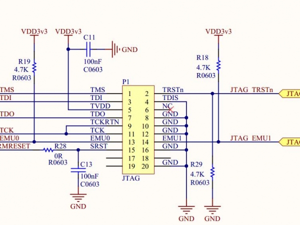

我查了下下资料,发现这块板子的Jtag接口跟标准的不一样,请教各位大神?
 VTref   目标板参考电压,接电源
2 VCC   接电源
3 nTRST   测试系统复位信号
4、6、8、10、12、14、16、18、20  GND 接地
5 TDI   测试数据串行输入
7 TMS   测试模式选择
9 TCK   测试时钟
11 RTCK  测试时钟返回信号
13 TDO   测试数据串行输出
15 nRESET   目标系统复位信号
17 、 19 NC  未连接
但原理图是这样的
      第二个口就不对,无法仿真

飞凌的这个是TI-JTAG接口,需要转接后才能用JLINK,打算做一块转接板转接一下

飞凌官网有OK335XD专用仿真器,你可以去看下
33
53
i.MX6UL通行证i.MX6Q通行证
wxj 发表于 2014-4-25 14:27:50 | 显示全部楼层
我发不了链接,你按下面的方法去官网找一下吧
主页>>产品专区>>配件系列>>配套模块>>JTAG仿真器
