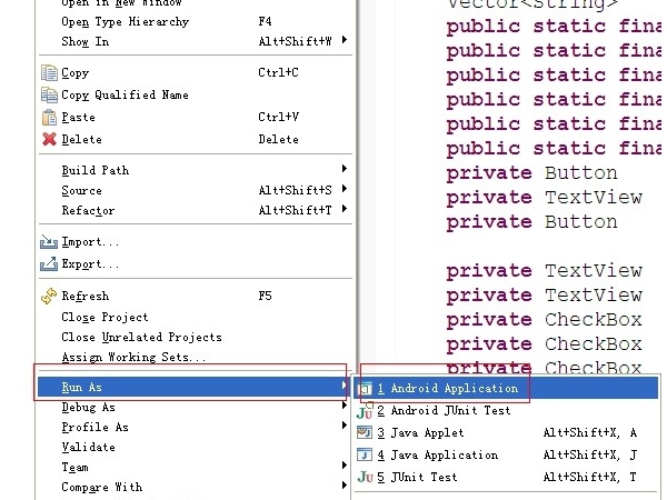

飞凌-白董 发表于 2014-3-15 16:02:41 | 显示全部楼层
导入源码确认并修改错误之后,是可以通过 Run as--Android Application 直接运行的,跟签不签名没有关系。(需要连接Android设备或打开安卓虚拟机)
如果开发板上有已经安装好的签过名的TestKey需要卸载,否则无法安装。
