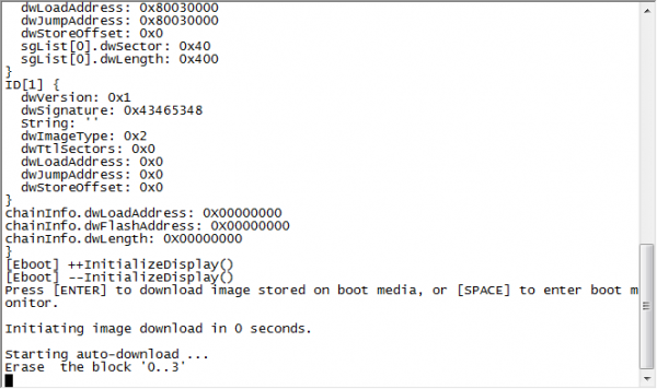

pc系统是win7
操作过程:
1、按用户手册烧写sd和拷贝wince的文件到sd卡。
2、sd插入ok6410开发板,设置sd卡启动。
但是SecureCRT输出下图内容后一直到该界面,直到出现闪屏想象出来(闪屏的问题我有在另外一个帖子上咨询:http://bbs.witech.com.cn/forum.php?mod=viewthread&tid=47102&page=1#pid181542)
请教一下,这个问题是什么原因造成的?

飞凌-路飞 发表于 2014-3-24 16:44:42 | 显示全部楼层
楼主您之前烧写成功过吗?您的卡是多大的?pc机的系统是多少位的?

楼主| f411csh 发表于 2014-3-24 23:31:02 | 显示全部楼层
就是刷了linux后,想试试刷回wince。64位的机子,卡是8g的,金士顿的(class10)

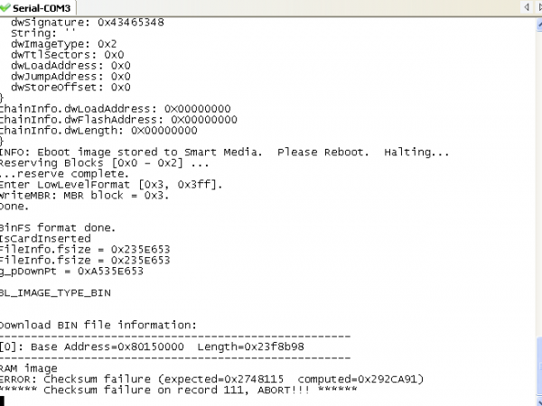

楼主| f411csh 发表于 2014-3-24 23:43:40 | 显示全部楼层
下图是在xp虚拟机下的提示

独家记忆 发表于 2014-3-27 09:12:15 | 显示全部楼层
建议您换成闪迪  4G的试一试、、、:)
