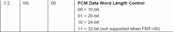

我想问一下,OK6410这个板子上的WM9714支持24bit的音频数不?我看16bit的音频数据我播放出来了,但是24bit 的播放不出来。我再那个芯片资料上说支持24bit的音频数据啊。。。。。。难道我看错了?谢谢回答!

楼主,我看的数据手册上只支持16bit的数据
....这不是说支持16bit,20bit,24bit,30bit的么?。。在数据手册第30页。  详情 回复 发表于 2014-5-15 12:09

楼主,我们的板子是支持24bit的音频数据的,您是用我们的板子直接播放的吗?
