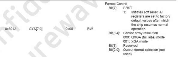

wxj 发表于 2014-5-20 15:58:38 | 显示全部楼层
11.jpg 我在ov3640的数据手册第46页中看到这个格式控制寄存器,不知道是不是改这里
