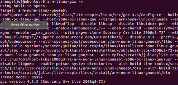

章小肆 发表于 2014-10-13 21:42:10 | 显示全部楼层
飞凌-unix 发表于 2014-10-13 17:06
你把编译器出的错误贴出来,要不然,你光说出错,而我又不知道你出的什么错误,我如何解决?
好的
在交叉编译环境配置中,设置的路径是4.3.2的/usr/local/arm/4.3.2/usr/bin/arm-linux-gcc.而且arm-linux-gcc -v是可以的,但一旦到了 make uboot时就成了这个make: /usr/local/arm/4.2.2-eabi/usr/bin/arm-linux-gcc: Command not found
make: *** No rule to make target `forlinx_nand_ram256_config'.  Stop.
uboot中的makefile所指定的交叉编译器的版本与你安装交叉编译器的版本不一致,你需要在Makefile中将编译器的路径修改为arm-linux-  详情 回复 发表于 2014-10-14 08:46

章小肆 发表于 2014-10-13 22:45:04 | 显示全部楼层
大神给看看好么。。。
这是在弄uboot时出的问题
这是在弄uboot时出的问题
在非root用户下可以arm-linux-gcc

飞凌-unix 发表于 2014-10-14 08:46:14 | 显示全部楼层
好的
在交叉编译环境配置中,设置的路径是4.3.2的/usr/local/arm/4.3.2/usr/bin/arm-linux-gcc.而且arm- ...

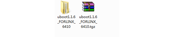

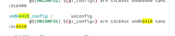

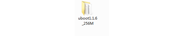

章小肆 发表于 2014-10-14 20:40:51 | 显示全部楼层
uboot中的makefile所指定的交叉编译器的版本与你安装交叉编译器的版本不一致,你需要在Makefile中将编译器 ...
大神你看看是这个OK6410官方基础资料-2G文件夹里面的,我也不知道下的对不对,但就是在Makefile里面找不到forlinx_nand_256的那个,但是有这个smdk6410_config,和咱视频里面的一样,这两个又是如何区分的啊,求大神告知
这是飞凌自带的uboot
这是飞凌自带的uboot
试着解压看看里面是这个
试着解压看看里面是这个
但是有这个
但是有这个
Makefile文件中肯定有,你再找找,你搜索的时候,别光搜索6410,你搜“forlinx_nand” ,要是找不到,那么你去论坛上下载一份新的uboot源码吧  详情 回复 发表于 2014-10-15 08:48
