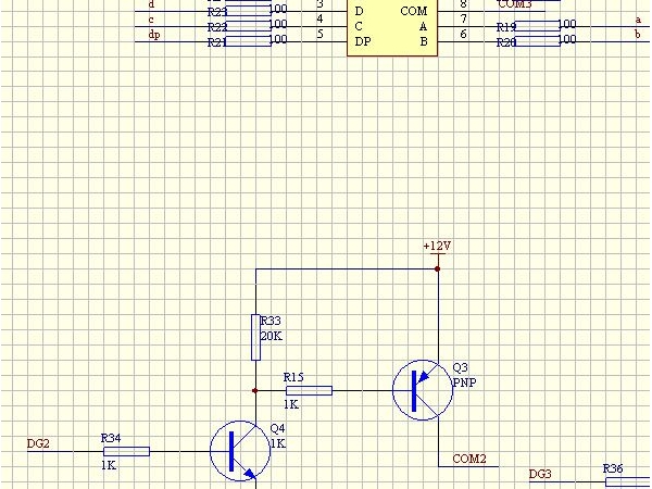

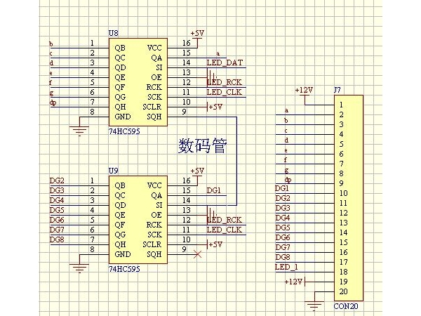

我现在同时使用8V,5寸每段限流电阻10欧母的数码管,4位数码管动态扫描亮度不够,单点亮一位亮度是很好的。请大家指点一下如果提高亮度

上面的是控制部分,这是执行部分
