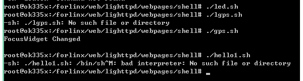

添加图标成功,但是运行不起来。触摸屏点击出现闪退。直接执行./hello1是可以的。求解
执行./hello1.sh  出现问题。

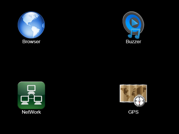

你的截图中也没有你添加的图标啊,你确定你的程序没有问题?你确定你添加的过程,以及修改的文件等操作是正确的?
电机图片,放大后有。 我知道问题处在哪里了,。sh有问题。  详情 回复 发表于 2014-10-11 16:53

电机图片,放大后有。
我知道问题处在哪里了,。sh有问题。
好吧,你的sh文件哪里写错了?  详情 回复 发表于 2014-10-11 17:00

好吧,你的sh文件哪里写错了?
我用批处理,来处理.sh的内容。。。空行不能省,格式有错。所以不行。  详情 回复 发表于 2014-10-11 18:45
好吧,下次在修改文件的时候注意吧  详情 回复 发表于 2014-10-13 10:21
