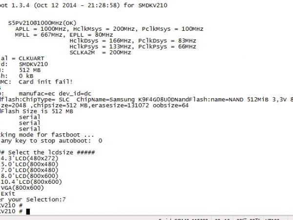

第二个问题。 我利用下载下来的uboot源码,照着官网的文档进行编译,生成了一个u-boot.bin,利用tfpt下载烧到nand。串口显示
checking mode for fastboot ...
Hit any key to stop autoboot:  0
##### Select the lcdsize #####
[1] 4.3'LCD(480x272)
[2] 5.0'LCD(800x480)
[3] 7.0'LCD(800x480)
[4] 8.0'LCD(800x600)
[5] 10.4'LCD(800x600)
[6] VGA(800x600)
[7] Exit
Enter your Selection:7
SMDKV210 #
这时,串口能显示所有敲入的命令和回来的数据,但是屏幕不显示,好吧,这个不是问题,应该是uboot没编译lcd,然后我把上面能跑的内核放进去,发现一直重启重启,就是进不了内核。

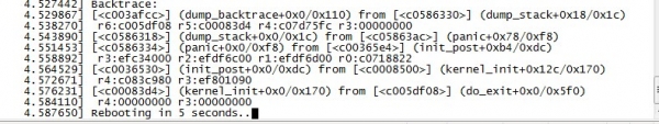

说第二个问题。 这个用源码编译的uboot,烧之后,屏幕不显示,但串口有回显信息。
以下是我烧写内核过程,和启动内核信息。

我从串口用tftp下载。 我用的板子是ok210,sdram是512M的
按给出来的消息,是已经进入内核了,但就是一直重启uboot。
对了,我没有挂载文件yaffs2、

第一个问题是因为官方给的uboot源码没有包含lcd驱动部分,只是给了一个可以lcd显示的镜像,所以才会出现你看到的现象
第二个问题,从截图看你的内核已经正常启动了,只不过是内核找不到文件系统所以会重启,正常现象,挂上文件系统再试试

已经解决了。 挂上文件系统就不重启了。不明白原来的UBOOT不会重启。
