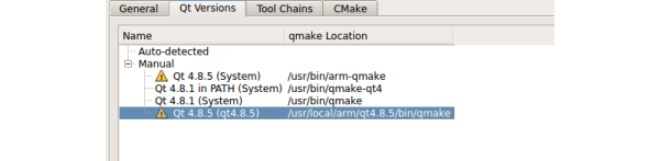

wwccyy 发表于 2014-10-13 16:05:03 | 显示全部楼层 |阅读模式
如题,是没有设置路径吗?系统提示是没有安装这个版本,可是安装了
按手册的说明,把qmake改为arm-qmake保存到/usr/bin下,但在Qt Creator Versions 的设置中却找不到,只能看见x11这个文件

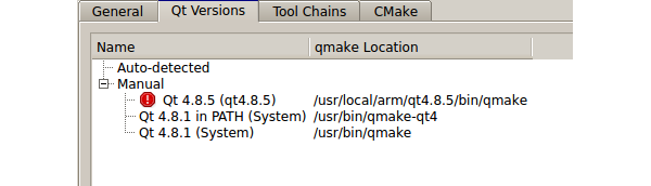

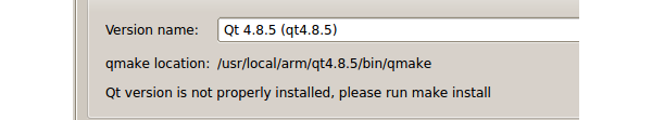

楼主| wwccyy 发表于 2014-10-13 16:14:54 | 显示全部楼层
显示:qt version is not properly installed please run make install
告诉我qt版本不正确安装

楼主| wwccyy 发表于 2014-10-13 16:47:12 | 显示全部楼层
怎么解决啊  呵呵
qt version中,添加qmake,你得添加编译qt时指定的qt安装生成的目录下的qmake,而不是/usr/bin下的,还有,gcc编辑器是否添加成功?  详情 回复 发表于 2014-10-13 17:05
怎么解决啊  呵呵

楼主| wwccyy 发表于 2014-10-13 19:13:07 | 显示全部楼层
飞凌-unix 发表于 2014-10-13 17:05
qt version中,添加qmake,你得添加编译qt时指定的qt安装生成的目录下的qmake,而不是/usr/bin下的,还有 ...
不知道怎么的  全变红了 连原来的4.8.1也红了  ?
你指的gcc是arm-linux-4.4.3吗  这个已经安装了
qt4.8.5也安装完成了  和手册上的一样
就是在/usr/local/arm/qt4.8.5 目录下怎么只有bin 和mkspecs .但运行arm-qmake -v 还显示/qt4.8.5/lib

楼主| wwccyy 发表于 2014-10-13 19:27:22 | 显示全部楼层
以前目录就是/usr/local/arm/qt4.8.5/bin/qmake   就不行, 呵呵

楼主| wwccyy 发表于 2014-10-14 08:59:26 | 显示全部楼层
飞凌-unix 发表于 2014-10-14 08:50
贴出图来看看,你发贴的那个图,在我这里始终布显示
D:\xia
24
楼主| wwccyy 发表于 2014-10-14 09:00:49 | 显示全部楼层
这样能看见吗?

飞凌-unix 发表于 2014-10-14 10:07:37 | 显示全部楼层
你的第二张图不是正常了嘛
