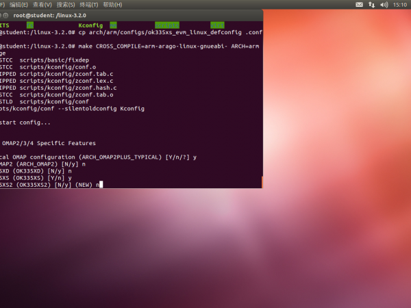

我重新按照上面的操作进行,结果插上U盘后,fdisk -l 没有找到我的U盘。
对于内核裁剪,我只是添加了内核中关于iptables的state、string匹配的选项,其他没有修改。

楼主| dzlhappy123 发表于 2014-11-18 15:14:49 | 显示全部楼层
在编译uImage时必须出现上图所示的选项,然后选择n,再编译之后,生成的uImage就可以支持USB。
这一步感觉是选择板子型号,但是,为什么有时会不出现这一步直接编译成功了呢?(当然,直接编译的不支持USB设备)
这对操作系统会有要求吗?
