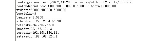

楼主| 淡听飞雪 发表于 2014-11-11 17:46:09 | 显示全部楼层
C:\Documents and Settings\Administrator\桌面\QQ图片20141111174420.jpg
17
楼主| 淡听飞雪 发表于 2014-11-11 17:48:17 | 显示全部楼层
飞凌-unix 发表于 2014-11-4 11:24
首先你确定一下硬件连接上有么有问题,比如连接松动,网线不通等等情况。其次,PC的IP与开发板上设置的serv ...
前面是ubutu下的ifconfig  后面的两张图是uboot下的环境变量信息  帮忙看看有没有问题  急求!!!

─╄OvЁ等待 发表于 2014-11-12 08:44:05 | 显示全部楼层
你用的ubuntu虚拟机nat网络吧?
17
楼主| 淡听飞雪 发表于 2014-11-12 09:07:15 | 显示全部楼层
你用的ubuntu虚拟机nat网络吧?
对  请问有什么区别么?急求,万分感谢!!
必须要用桥接方式,百度下主机+虚拟机+开发板互ping 方法吧  详情 回复 发表于 2014-11-12 10:38
186
242
─╄OvЁ等待 发表于 2014-11-12 10:38:44 | 显示全部楼层
