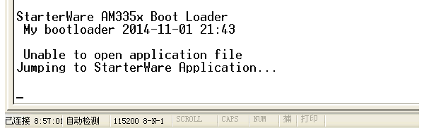

发表于 2014-11-5 19:05:03
把bootloader编译出的ti.bin文件改为MLO 可以执行。。
但是把rtc等 例程编译出的ti.bin改为app 放入SD卡 终端打印的内容见图片。求解。
注:以上所有环境都为CCS5.5。。。
求解!
不知道是SD卡的问题 还是我编译的文件有问题。。。
我用光盘里的格式化软件格式化好几次 都没有效果。
或者请教高手给提供个可以执行的app文件 我试一下是不是SD卡的问题。。
头都大了!

wallwall1111
发表于 2014-11-5 19:06:59
总是提示打不开这个文件。。但是用
JLINK仿真器仿真
或者
串口
发送.bin文件 都是可以执行的。。。

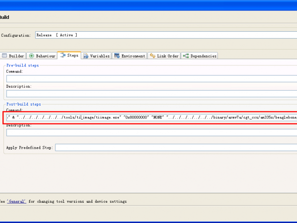

wallwall1111
发表于 2014-11-5 19:10:02
编译器也设置用ti_image.exe添加了SD卡运行所需要的数据。。
