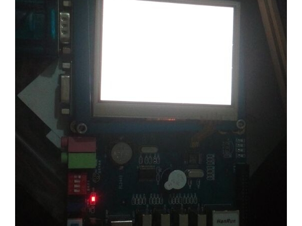

买学长的fl2440,他说屏幕坏了,我看了看只是触屏碎了,内部应该没坏,防止触屏干扰,就把触屏4跟线给焊接下去了。上电白屏,串口 usb正常

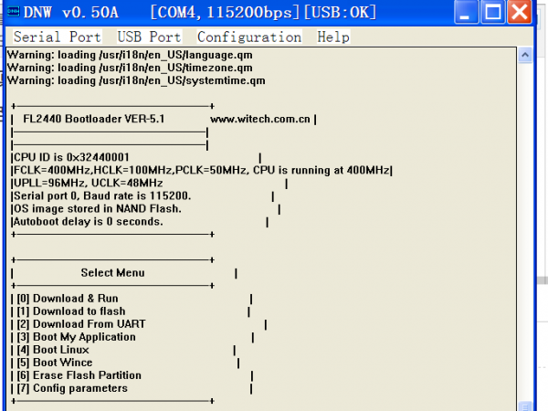

上图是默认的跳线1-on 2,3,4. J5不加跳线,J2跳线在0 处的启动串口输出,你们看看我用的bootloader适合我的开发板不?
(我的开发板是fl2440 +nor flash(j28f320)+64MB(h57v2562gtr-75c) +256MB(k9f2g08u0b)+3.5屏幕)

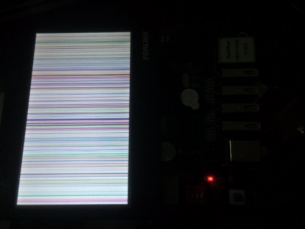

然后我拆下我买的ok6410 的4.3寸屏幕(正常无损的)安装上去,出现彩条,串口输出正常。
然后烧写 网盘下载的 "FL2440基础光盘-256M Nand\Linux\Linux\linux2.6.12" 中的4.3寸文件,开机进linux 依旧彩条。

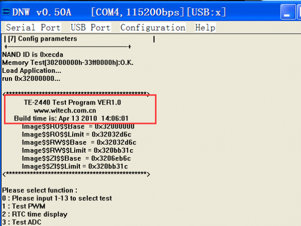

网上搜索了fl2440 test.bin 烧写到 Boot My Application 运行:
测试依旧彩条,换3.5屏幕 依旧白屏。

2:3.5‘ 白屏(4.3’ 彩条)是我开发板硬件损坏吗?怎么检测确定是硬件损坏?

bootloader 已经测试过5.1 6.0 ,都不行啊。给我一套4.3寸 能正常镜像,linux wince 都可以。我用的是ok6410a 4.3寸屏幕。
