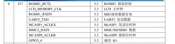

我想引出核心板的UART5,OK335xS-II的核心板引脚说明中,UART5-TXD这么标识引脚的:
这意思是说:
序号为6的引脚,同时具有UART5的TXD、RGMII1_RCTL、GPIO3_4等7个功能,而不是只有其中的一个功能?
如果我引出了UART5-TXD,那么该6号引脚的RGMII1_RCTL在网口还能使用,GPIO3_4也能同时使用?
如果这样,我是不是直接找到UART5_TXD和UART5_TXD并引出就可以使用UART5了?

该引脚有7种功能,选择其中一种功能后,其余的功能就不能使用了
