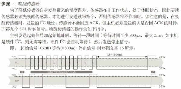

一直在调试温湿度传感器,最开始用的是dht11,单总线的,发现读取回来的的数据老是夹杂错误的值。。。于是换成dht90,双总线的(不是i2c),但是自己写了驱动之后进行测试,发现根本不能操作。。。于是换了am2001,这是个模拟输出的,直接ad转换就可以了,可是,数据不稳定,会有小幅度的波动。。。现在,手里正准备调试的是am2321,这个是i2c总线的传感器,但是看了数据手册,发现问题来了,一开始进行唤醒操作时,要求有一个1ms左右的延时,这个该怎么实现。。求大神们给点提示

补上时序图
