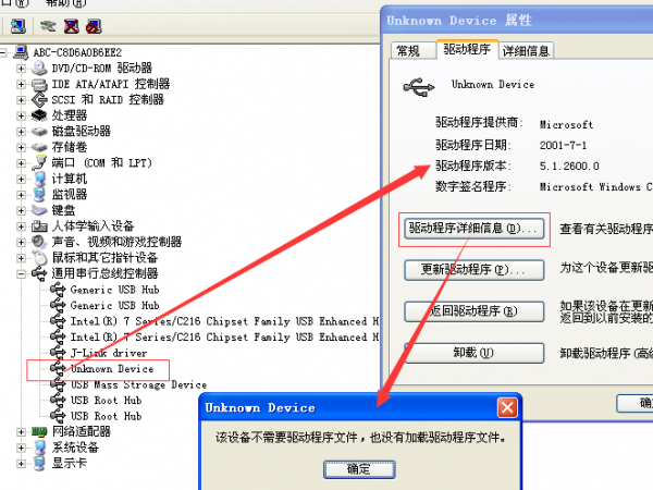

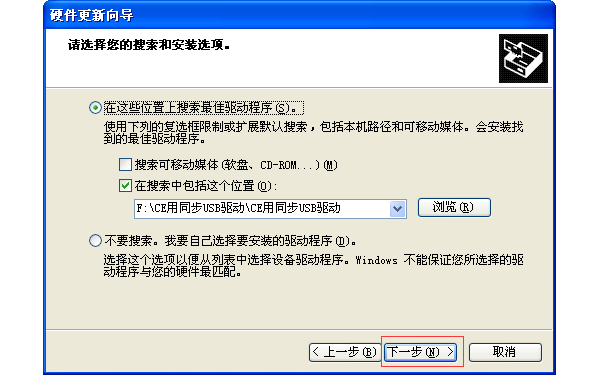

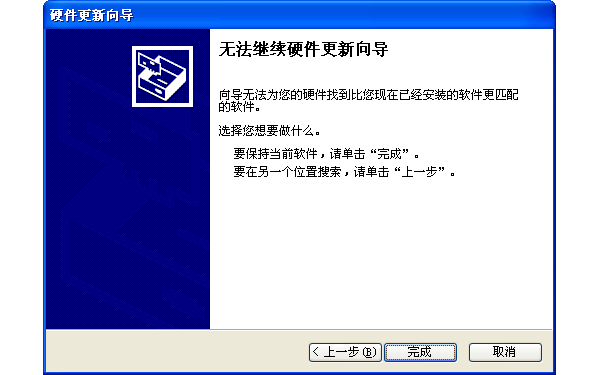

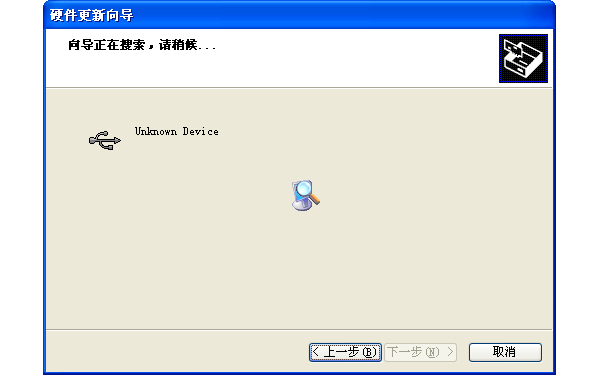

eippnngg 发表于 2015-3-4 16:28:25 | 显示全部楼层 |阅读模式
连接USBOTG线后,一开始不能识别硬件,过了几秒后问号自动消失出现:unknown device
选择更新驱动后:
求解
