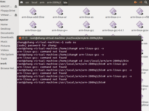

兔晓侠 发表于 2015-3-15 17:11:21 | 显示全部楼层 |阅读模式
OK210开发板
已经按照教程把编译工具解压到指定文件夹了,并且 把etc/profile的最后添加上了教程上的需要添加的几行
但是输入arm-linux-gcc -v 之后提示 command not found....

楼主| 兔晓侠 发表于 2015-3-15 17:33:48 | 显示全部楼层
这是图片,我已经直接进入所在目录了。还是提示commend not found
HC0821 发表于 2015-5-20 15:27:44 | 显示全部楼层
第四步:gedit  /etc/profile;  (添加四行配置)
第五步:arm-linux-gcc -v
直接这样运行好像是会出现命令不识别:
百度了一下,在第四步和第五步之间又加了一句
export PATH=$PATH:/usr/local/arm/arm-2009q3/bin
再运行第五步就对了,我也不知道为什么

飞凌-chongzi 发表于 2017-4-11 13:06:52 | 显示全部楼层
myqq 发表于 2017-4-11 10:26
我的是OKMX6X的板子,按照四楼的搞法还是不行,大神指导指导,是一样的吗?
gedit /etc/profile添加完环境变量后,一定要保证环境变量中的路径和您减压的路径相同,然后使用source /etc/profile来使得刚配置的环境变量生效。
