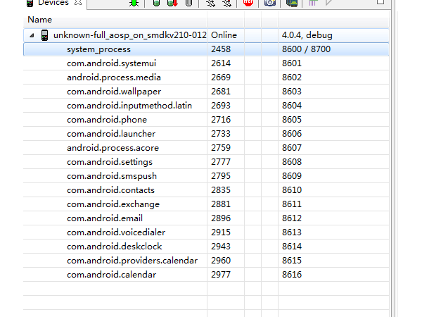

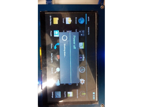

由于官方提供的系统没有提供物理按键的关键功能,所以按照android的资料,对android文件系统的device/samsung/smdkv210/gpio-keys.kl的文件进行了新的映射,我发现官方提交的文件把原来的关机按键给注释掉了,而修改成了back功能,于是我打开了power功能。在官方提供的64位ubuntu下编译后,通过按键能打开关机界面,但却一直停止在关机的进度条上,不能真正关闭机器。我通过eclipse下的DDMS查看,系统很多应用都没有关闭。
关机后设备进程
关机后设备进程
