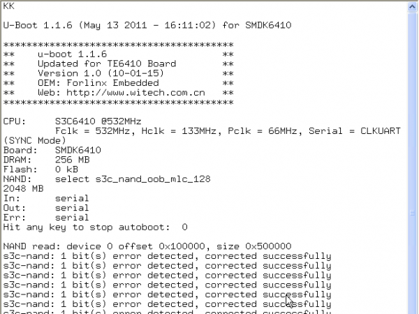

按照linux手册上说的挂载了nfs根文件系统,现在想换成从nandflash启动,结果出现图片上的问题,
uboot的参数是按照光盘给的输入的,
NFS:
1 NFS FileSystem
setenv bootargs "root=/dev/nfs nfsroot=192.168.0.231:/work-2012/linux ip=192.168.0.232:192.168.0.231:192.168.0.201:255.255.255.0:witech.com.cn:eth0:off console=ttySAC2,115200"
2 NandFlash FileSystem
setenv bootargs "root=/dev/mtdblock2 rootfstype=yaffs2 console=ttySAC2,115200"
