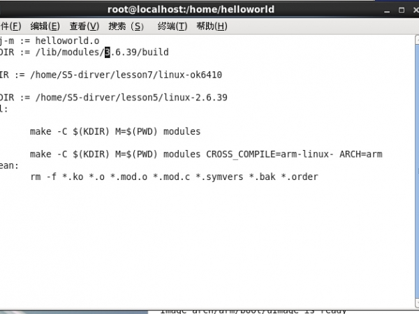

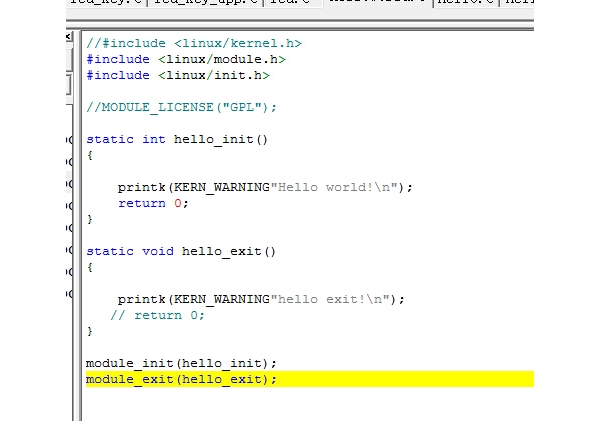

加载模块出现relocation out of range,invalid module format
我的板子是ok6410 也是按照老师视频做的,就是爆这个错误,麻烦老师帮忙解决下,谢谢

根据开发板相应Linux内核源码编译模块
飘逸
兄弟 我的开发板是ok6410 我用的也是光盘袋的6410的内核啊,照着视频做的
