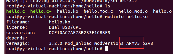

编写了第一个驱动程序hello.c
生成hello.ko后无法加载到开发板
查看hello.ko信息如下:
正确加载的模块信息应将ARMv5改为ARMv7,这个怎么改啊,怎样编译出能加载在AM335XD板子上的模块啊?

难道是 cross-tools-am335x-4.5.3.tar.bz2这个编译器的问题么?
