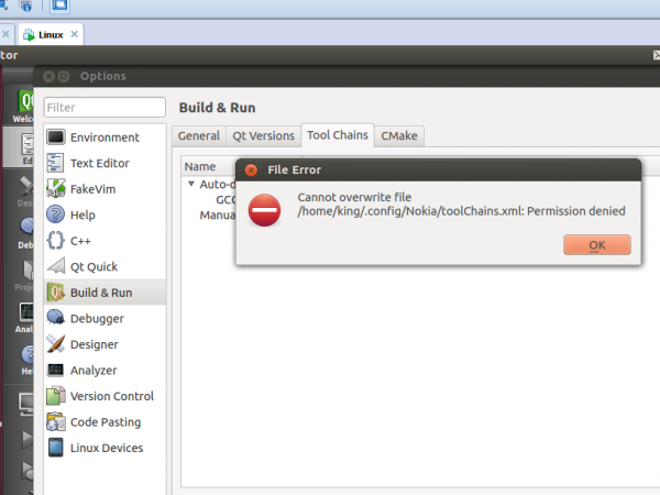

姚长建 发表于 2016-6-14 10:59:55 | 显示全部楼层
AAAAA 发表于 2016-6-12 10:28
你按照手册说的添加lts参数了吗?
'修改qt-everywhere-opensource-src-4.7.2/mkspecs/qws/linux-arm-g++ ...
[img][/img]
33
58
AM335x通行证
姚长建 发表于 2016-6-14 11:10:10 | 显示全部楼层
帮忙看下这个是什么问题呢,改了权限运行qt还是不行呢
