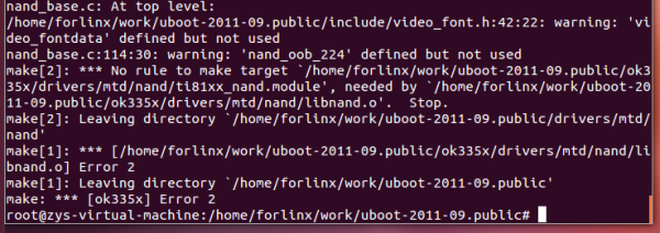

  买的OK335xS开发板,编译uboot ,文件是uboot-2011-09.public.tar
执行目录下的compile.sh脚本文件
出现以下错误:
楼主| 山人1976 发表于 2015-6-21 12:37:08 | 显示全部楼层
请教一下这个是什么原因啊
楼主| 山人1976 发表于 2015-6-21 12:41:08 | 显示全部楼层
conpile.sh脚本文件如下:
#! /bin/bash
#make CROSS_COMPILE=arm-eabi- distclean
#make CROSS_COMPILE=arm-eabi- ok335x_config
#make CROSS_COMPILE=arm-eabi- -j8
make CROSS_COMPILE=arm-arago-linux-gnueabi- distclean
make CROSS_COMPILE=arm-arago-linux-gnueabi- ok335x_config
make O=ok335x CROSS_COMPILE=arm-arago-linux-gnueabi- ARCH=arm ok335x

zxp919 发表于 2016-8-2 10:55:18 | 显示全部楼层
这个问题  因为ox335x里面有没有.module文件  要么从根目录拷贝过去   要么不用这个命令make O=ok335x CROSS_COMPILE=arm-arago-linux-gnueabi- ARCH=arm ok335x   直接make编译  生成的MLO和uboot在根目录下
