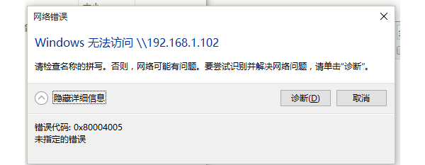

[求助]samba,本地无法连接虚拟机。本地虚拟机可相互ping通,采用桥接模式
423795258 发表于 2015-8-21 22:13:19 | 显示全部楼层 |阅读模式
VMware安装Ubuntu12.04
在pc端可以ping 通虚拟机,虚拟机也可以ping通本地ip
通过ssh也可以连接上虚拟机。但是配置完sambd无法通过输入ip连接到虚拟机
有谁遇到过这类问题么?
系统是win10的
报错如下
报错如下
楼主| 423795258 发表于 2015-8-21 23:40:15 | 显示全部楼层
  1. 338 chmod 777 /home/linux
  2. 339 [home]
  3. 340     comment = public file
  4. 341     path= /home/linux
  5. 342     writable = yes
  6. 343     browseable = yes
  7. 344     guest ok = yes
  8. 345     public = yes
  9. 346     guest account = linux
  10. 347     create mask = 755
  11. 348     directory mask = 755
  12. 349     valid users = linux
复制代码
上面是我的smb.conf文件的配置

楼主| 423795258 发表于 2015-8-22 11:41:39 | 显示全部楼层
弄了2天多,终于找到原因,网上说的一大堆都没什么有用的信息,各种配置都是ok的
靠人不如靠自己
我的虚拟机采用桥接方式连接的,修改为net方式连接问题解决。
