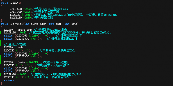

bian.hu 发表于 2016-1-20 16:29:37 | 显示全部楼层 |阅读模式
void i2cint()
     GPD1_CON =0x22;//开启i2c0_SCL和i2c0_SDA
     GPD1_PUD =0x06;//设置上下拉寄存器
     I2CCON0 |=0xEF;//使能ACK,设置I2CCLK,Tx/Rx中断使能,中断清0,设置Ix clock。
     I2CSTAT0 =0x10;//串行输出使能
void i2c_write(int slave_addr, int addr, int data)
I2CDS0 = slave_addr;// 主机发送AT24LC01地址
I2CSTAT0 = 0xf0; //设置主机为发送模式产生START信号,串行输出使能(Tx/Rx)。
while ((I2CCON0 & 0x10) == 0);  // 等待数据发送 ?
while ((I2CSTAT0 & 0x1));  // 等待从机发来ACK ?
// 发地址和数据
I2CDS0 = addr;
I2CCON0 &= ~(1<<4);   //中断清零,从新开启I2C。
I2CDS0 = (data & 0x00FF);//发送一个字节数据
I2CSTAT0 = 0xD0; // 主机发stop,串行输出使能(Tx/Rx)。
return;
int i2c_read(int slave_addr, int addr)
int data;
// 主机发送AT24LC01地址
I2CSTAT0 = 0xf0;
// 发地址和读数据 AT24LC01内部地址
I2CDS0 = addr;
I2CCON0 &= ~(1<<4);
data=I2CDS0 ;//读数拿
I2CSTAT0 = 0xd0;  // 主机发stop使能tx/rx
return data;
void main(void)
     int i;
     /*1.设置GPD0CON为输入*/
     GPD0CON &= ~(0xF << 0);
     MP0_4CON = (MP0_4CON & ~0xFFFF0000) | 0x11110000;
     MP0_4PUD=(0x55<<16)&MP0_4PUD;
     MP0_4DAT |= 0xF0;
     clock_init();
      uart_init();
      i2cint();
     for(i=0;i<8;i++)
      i2c_write(0xa0,i, 0);
        Delay(10);
     for(i=0;i<8;i++)
        UTXH3= i2c_read(0xa1, i);
          Delay(10);
     return;
在给I2CDS0=(data&0x00FF)是什么意思,为什么不直接I2cDS0=data呢?
