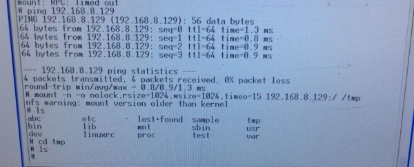

  我这是挂载上了还是没挂载上呢  ???
  挂载上了为什么看不到文件了 。。。。  大神求助啊
  另外这图片大小限制也太小了吧
就是这种情况
就是这种情况

  内核NFS版本低,不兼容。。-o选项里加个nfsvers=n(n从3,2,1一个个试),我n=1时就可以显示了,
