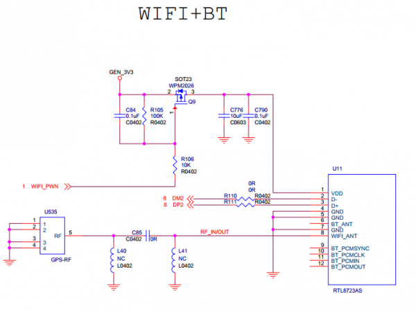

为什么只有一根线连接到imx??????????????

它是usb接口的,而usb是通过usb hub芯片过来的
