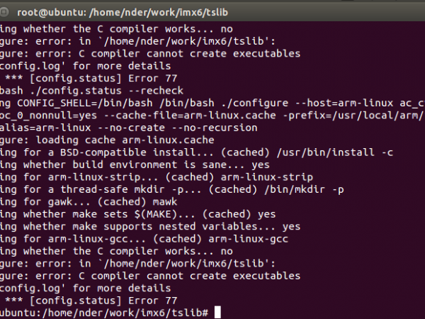

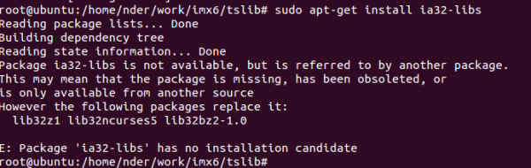

你好,我的是64位的UBUNTU,14.04的
除了sudo apt-get install ia32-libs 没成功,其他都是比着PDF完成的,路径都是设置成一样的
报错
checking for arm-linux-gcc... (cached) arm-linux-gcc
checking whether the C compiler works... no
configure: error: in `/home/nder/work/imx6/tslib':
configure: error: C compiler cannot create executables
See `config.log' for more details
有一个配置好的镜像可以直接用 你试试  详情 回复 发表于 2016-7-23 14:54
报错

您试着执行apt-get update命令,然后再执行apt-get install ia32-libs安装命令试一下,如果不行根据终端的提示信息查一下那三个安装包是否可以替代
或者可以看我们的论坛,找配置好的镜像

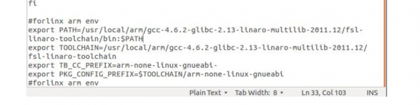

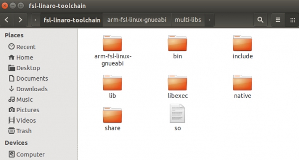

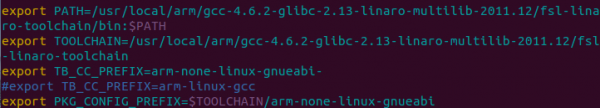

是不是教程中配置环境变量:PKG_CONFIG_PREFIX=$TOOLCHAIN/arm-none-linux-gnueabi写错了
解压的文件夹中只有arm-fsl-linux-gnueabi这个文件夹,我不知道这几行的意思,不知道是不是该修改
