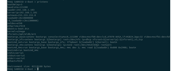

我的开发板是i.mx6Q 四核  这是uboot的环境变量(图片1)

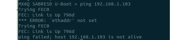

这里开发板的ip是192.168.1.103  开发板自己ping自己  都报这个错误(图片2):
更别说 Ping ubuntu虚拟机了

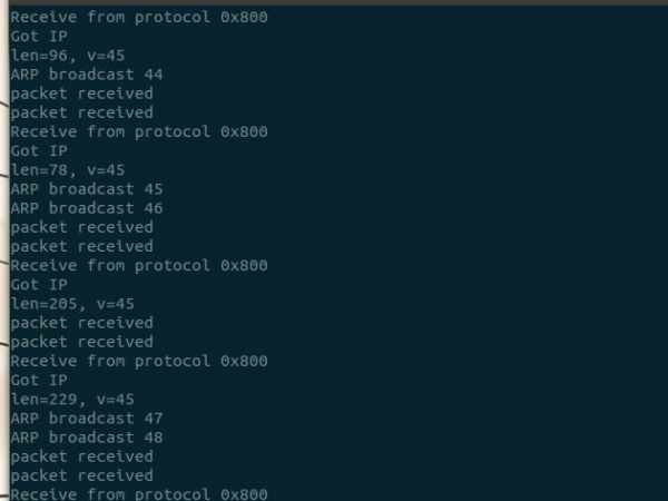

我根据错误 就随便设置了一下ehaddr这个环境变量(图片3)
