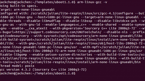

我用的是ubuntu12.04 32位的,终端输入arm-linux-gcc -v 是有反应的,如图
但是进入编译,输入make forlinx_nand_ram128_config后,提示/usr/local/arm/4.3.2/bin/arm-linux-gcc: line 3: exec: arm-none-linux-gnueabi-gcc: not found
如图
求帮助啊~~
