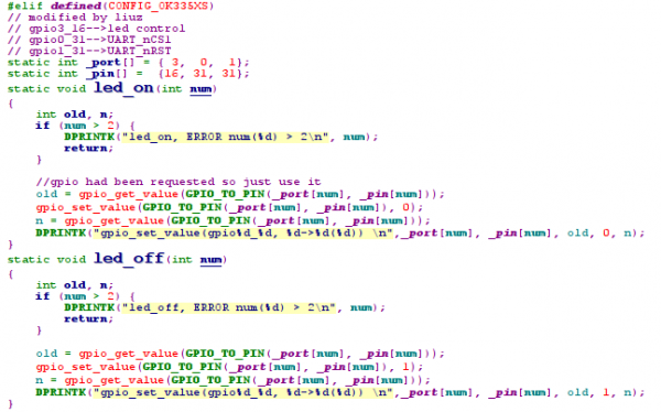

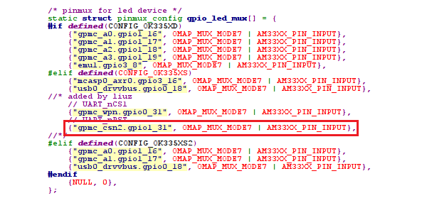

1. GPIO初始化:参考LED初始化过程,设置GPIO1_31,如下图
2. 修改led-dev.c,原OK335xS只控制1个LED,现增加LED3,控制GPIO1_31

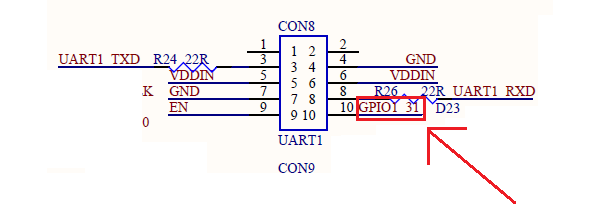

点击LED1,板上LED灯随之点亮或熄灭,但点击LED3,CON8中的PIN10电平无变化,始终为低电平。

请教,以上对GPIO的使用有啥问题?为何LED1灯能正确动作,而实全按LED1修改的LED3却无效?

您好:
    您在初始化GPIO引脚时,为什么将其定义为input,您是照着LED的初始化过程来做的吗?
我也觉得奇怪啊,但LED的初始化也是这么写的啊?  详情 回复 发表于 2016-8-12 15:58
