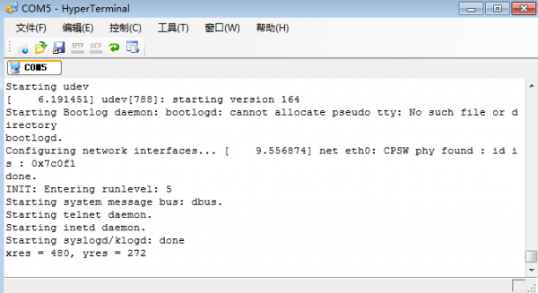

如图所示,并没有出现server started,而是出现xres = 480, yres = 272,我并没有用lcd,所以不知是不是这边出了问题,还请解答下

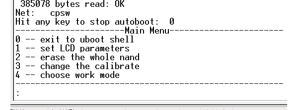

    您烧写完镜像,拨好拨码开关,再次启动,进入Main Menu键入3,选择2 -- set No Calibrate,然后再次启动就把校准程序跳过去了
