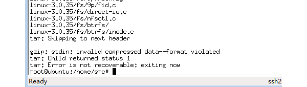

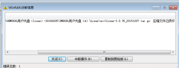

LiuTGM 发表于 2016-8-17 21:19:36 | 显示全部楼层 |阅读模式
linux-3.0.35_20151207.tar.gz解压失败,在PC机(WIN7 64位)和虚拟机上都不行

飞凌-chongzi 发表于 2016-8-18 14:05:14 | 显示全部楼层
您好:
    您在论坛上再重新下一个源码包,还不行的话请联系销售

Bright.Chen 发表于 2016-8-18 14:45:05 | 显示全部楼层
不要在共享目录中解压,在共享目录中解压是会失败的
共享目录就是虚拟机上的linux和windows都可以看到的文件夹,你要确定一下work这个目录在windows下是否能够查看到  详情 回复 发表于 2016-9-7 10:26
什么是共享目录?我在系统根目录下的/work/下建了一个src目录下解压的  详情 回复 发表于 2016-8-18 16:19

楼主| LiuTGM 发表于 2016-8-18 16:19:20 | 显示全部楼层
