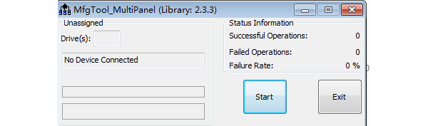

我想烧写qt 4.8.5 GUI linux,按用户手册操作
1、用USB线一端连接OTG接口,一端连接电脑,打开mfgtool2-qt-mx6dl-sabresd-emmc-forlinx.vbs工具。
2、\Profiles\Linux\OS Firmware\files \linux 下有zImage,u-boot.img 文件, OS Firmware\files\linux\qt4\下有rootfs.qt4.tar.bz2 文件。
3、按住BOOT 键,上电开机或者按重启键。---------工具始终没有反应。
有一个小问题:搜遍所有资料,都找不到“u-boot.img”,只有一个u-boot.imx文件。问题是不是在这里?

补充: cfg.ini 文件 name = qt-SabreSD-eMMC

您好:
    要确保\Profiles\Linux\OS Firmware\files \linux 下有uImage,zImage,u-boot.imx,您说的好像少了一个,在OS Firmware\files\linux\qt4\下有rootfs.qt4.tar.bz2 文件
    此外,您使用的工具是否正确,您用的是双核的板子,烧写双核的时候cfg.ini 文件不需要配置
cfg.ini 用默认的设置对吧 chip = Linux board = SabreSD name = SDCard [variable] board = sabresd mmc = 0 sxuboot=17x17arm2 sxdtb=17x17-arm2 ldo= 这样还是不行。 \Profiles\Linux\OS  详情 回复 发表于 2016-8-22 09:57

楼主| LiuTGM 发表于 2016-8-22 09:57:45 | 显示全部楼层
飞凌-chongzi 发表于 2016-8-22 09:02
您好:
    要确保\Profiles\Linux\OS Firmware\files \linux 下有uImage,zImage,u-boot.imx,您说的好像少 ...
cfg.ini 用默认的设置对吧
[profiles]
chip = Linux
[platform]
board = SabreSD
[LIST]
name = SDCard
[variable]
board = sabresd
mmc = 0
sxuboot=17x17arm2
sxdtb=17x17-arm2
ldo=
这样还是不行。
\Profiles\Linux\OS Firmware\files \linux 下有uImage,zImage,u-boot.imx都有的
飞凌-chongzi 发表于 2016-8-22 10:07:08 | 显示全部楼层
cfg.ini 用默认的设置对吧
chip = Linux
您好:
    您不行就再重新下个工具试试,再就是连接线和驱动是否正常
【连接线和驱动是否正常】————-什么驱动  详情 回复 发表于 2016-8-26 09:08

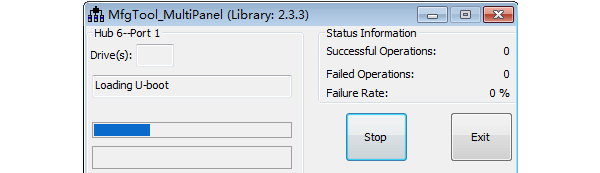

楼主| LiuTGM 发表于 2016-9-23 09:07:45 | 显示全部楼层
又出问题了,启动系统没有串口输出,重烧系统一直停留在Loading Uboot状态
你好,我也遇到了同样的问题,一直卡在loading u-boot这个地方。。。请问你解决了么???  详情 回复 发表于 2016-10-8 11:04

lshignal 发表于 2016-10-8 11:04:09 | 显示全部楼层
我的是CPU烧了  详情 回复 发表于 2016-10-28 17:11

楼主| LiuTGM 发表于 2016-10-28 17:11:25 | 显示全部楼层
我的是CPU烧了
